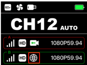

1. Use um cabo CAT 5e padrão ou acima para conectar o receptor Cosmo C2 ao switch da LAN.
2. Observe o receptor de transmissão da imagem: o status da rede aparecerá (ícone esférico).

1. Use um cabo de rede conectado à internet para conectar-se ao RJ45 do receptor do Cosmo C2.2. Verifique se o receptor entra no status de rede (ícone esférico).

6. Após inserir o endereço da transmissão e a chave da plataforma de transmissão ao vivo, clique em "Start Streaming" para transmitir.P.S.: Quando a transmissão estiver normal, o status da rede do receptor Cosmo C2 mudará do ícone esférico para uma seta verde.A página da web também permite a varredura de canais e a troca de canal.
