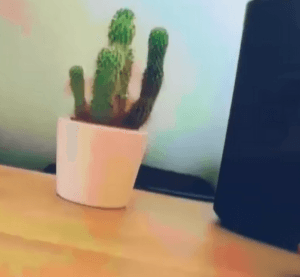

Problème constaté :
Solution : désactivez la fonction 3D-LUT sur le moniteur et vérifiez à nouveau.
